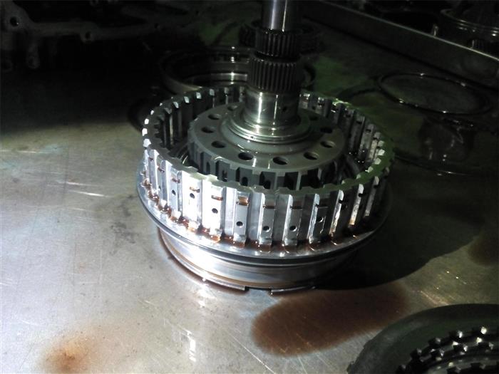

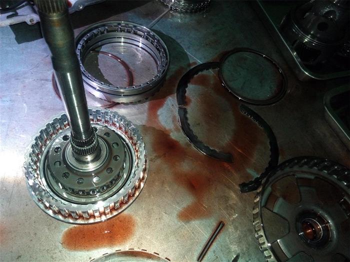

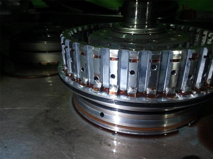

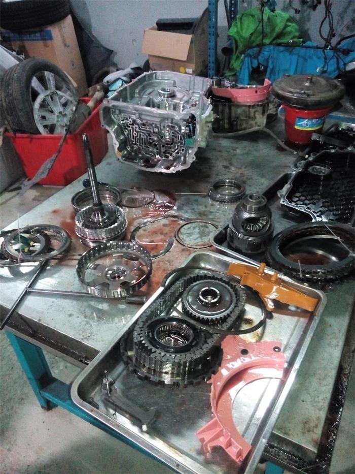

我的雪佛兰科鲁兹1.6自动挡,2010年购车。
2014年6月5万公里的时候,因行驶中脱档失速,在4S店更换过变速箱模块。
2016年1月,71000公里,跑了一次高速下来后,挂N挡车子倒退,挂D挡车子走不动,车辆制动状态抖动。4S店拆解变速箱后发现离合器壳、反作用太阳轮严重磨损。维修费7000度元,本车一直在黄岩林丰雪佛兰保养维修,本车高速跑的不多,其实在6万公里的时候就有故障出现,也是跑了高速下来后发动机亮黄灯,但又查不出问题,黄灯消掉后就继续行驶。
这么少的公里数出现这样大的问题,对车的质量实在灰心,4S店以出保为由要我自费维修,想想这样的车修起来也是问题多多。大伙帮忙出出主意如何处理??
附变速箱拆解后磨损的图片
