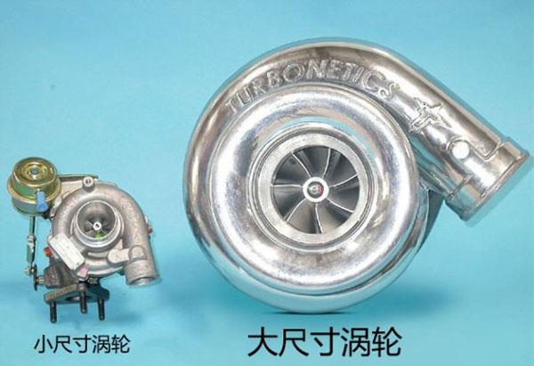

  涡轮组件的大小是一个很重要的因素,涡轮组件尺寸越小,质量就越低,通常较少的废气排放量就能推动涡轮,轻松达到最佳的旋转速度;但是在较高的发动机转速下空气流量增高,流动阻力也会增加,进而产生的回压会明显削弱发动机高转时的功率输出。
  ▲小尺寸涡轮和大尺寸涡轮对比,小涡轮的涡轮叶片质量小,很容易被推动
  较大型涡轮组件,能够在较高转速时产生较低回压,由于横截面较大以及较重涡轮的相对惯性的关系,需要更多的废气量更长的时间才能旋转;一般说来,这种涡轮只在较高的发动机转速下才能理想的旋转速度,这种现象被称为“Turbo lag”,就是我们俗称的“涡轮迟滞”。

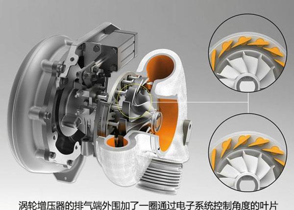

  ▲保时捷VTG可变截面涡轮结构解剖图
  VTG技术所实现的截面可变就是指改变A值,不过这种改变并不是叶片形状的改变,而是在原有涡轮增压器的排气端外围加了一圈通过电子系统控制角度的叶片,发动机的的尾气通过这些导向叶片作用在涡轮叶片上,推动叶片旋转。

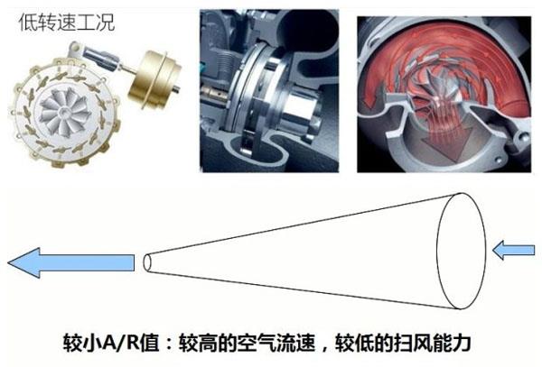

  ▲保时捷VTG可变截面涡轮的低转速工况图
  发动机低转速时,导流叶片成小角度打开,根据伯努利原理,废气的流速会增快,推动涡轮敏锐的转动;当叶片角度较小时,排气入口的横切面积便会相应减小,因此A值会随之变化,从而拥有小涡轮响应快的特点;所以废气气流流速是改善涡轮迟滞的关键。

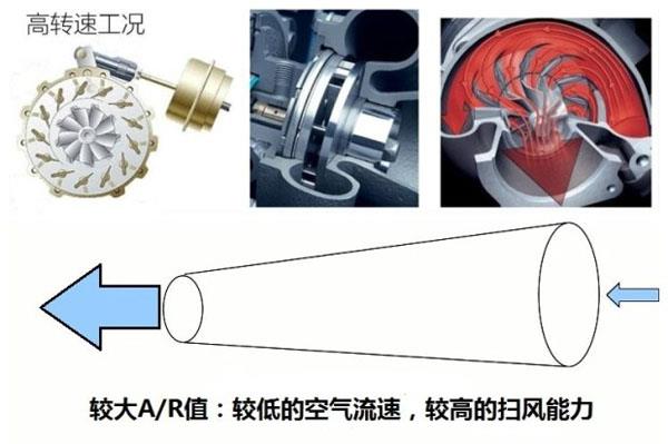

  ▲保时捷VTG可变截面涡轮的高转速工况图
  当叶片在发动机较高转速时,废气压力逐渐变大,导流叶片全开,与主体的涡轮叶片形成一个更大型的叶片,A值随之变大,这时A/R值变大,将最大的废气量接收,达到一般大涡轮的高输出效果;同时也能有效控制涡轮转速,如果这时导流片角度不打开,涡轮叶片的转速就会过高,涡轮轮轴承就有可能会损坏。总而言之,透过变更叶片的角度,VTG系统可随时改变排气涡轮的A/R值,把单独一个涡轮变出一个小涡轮加一个大涡轮的效果。
