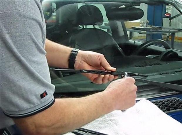

调试方法:有偏移我们可用可调式钣手夹在雨刷臂上,轻轻转动,直至调整到垂直状态。若还未解决则可能就是雨刷的下压力过大,适当放松调松弹簧的间距,一次弄松一个,再试刷看效果(切记不要太松导致雨刷没力从而刷不干净)
钣手夹在雨刷臂上,往上轻轻转动,调整到雨刷的角度和玻璃成垂直。

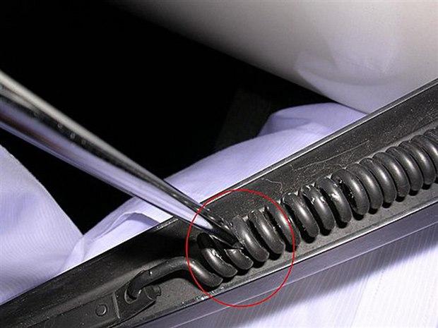

使用一字起子或钳子,调松弹簧的间距。
