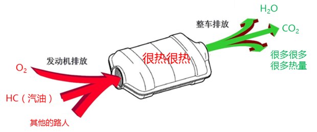

这还得从三元催化器的原理说起:大家都知道,发动机会产生碳氢化合物HC、一氧化碳CO、氮氧化物NOx等污染物,如果你高中化学知识还没还给老师的话,应该还记得,NOx具有氧化性,而CO和HC具有还原性,三元催化器依靠着其中的铂、钯、铑等贵金属元素的催化作用,使这些污染物发生氧化还原反应,转化为无害的氮气N2、二氧化碳CO2、水H2O等。
氧化还原反应是会放出热量的,正常情况下,发动机排出的尾气中HC、CO、NOx并不多,所以也不会产生什么热量,而当失火发生时,画风一转,变成了下面这样:
大量未燃烧的汽油和氧气涌入三元催化器,在催化剂的作用下发生剧烈的反应,基本可以认为是燃烧。在这样的情况下,催化器温度分分钟飙到1500多度,坚持不了多久就跪了,排放自然也就超标了。

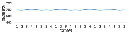

OK,说了这么多只是说了失火对催化器的危害,还没讲失火是怎么样诊断的。对失火的诊断主要抓住失火的一瞬间发动机不产生动力的特点在正常运行的时候,发动机转速是平稳的,每一缸点火时转速都差不多,就像下面这张图:
一般情况下,转速有少许波动是正常的

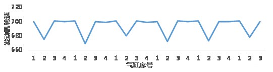

当某一个气缸连续发生失火时(比如这个气缸的点火线圈被拔了),就会检测到每次轮到这个气缸点火,转速都会发生下降的现象,如下图。
第二缸连续失火,每次轮到第二缸点火时转速都下跌
这样,ECU就会针对这种情况做出失火的判断,并在仪表盘上点亮故障灯,提醒车主前往修理厂进行修理。修理厂的技工也可以通过工具读到失火的故障码,从而对症下药,快速解决汽车故障。
