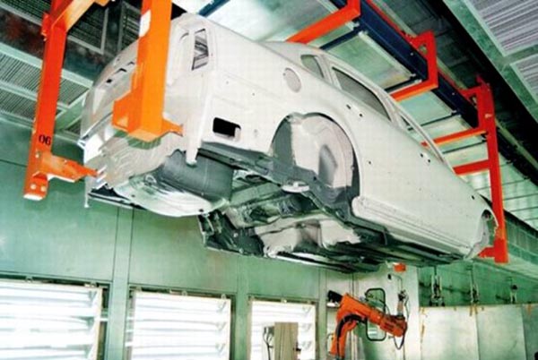

在汽车生产的四大工艺中,有关汽车防锈处理是属于喷涂工艺。在喷涂工艺中,一般还可以分为两大部分,一是涂装前金属的表面处理,主要是清除包括工件表面的油污、尘土、锈蚀,以及进行修补作业时旧涂料层的清除等;二是涂装工艺的施工,这也是对整车防锈蚀和美观最为重要的一部分。
现代汽车的涂装工艺施工至少包括电泳底漆、中涂、色漆和清漆等四层。其中,电泳层使汽车涂层获得耐久性和耐腐蚀性;清漆层具有放透水性、耐气候性、防酸雨性和抗划伤性等功能。
当然,仅有这些还不足以给底盘提供完全的保护。厂家在生产过程中还会对底盘进行PVC防石击涂料涂装和防震隔声材料涂装。PVC涂装主要是喷涂在汽车轮罩和汽车底盘下表面、纵梁与悬架下摆臂等极易受到石击的部位,一般喷涂厚度为500-800微米。

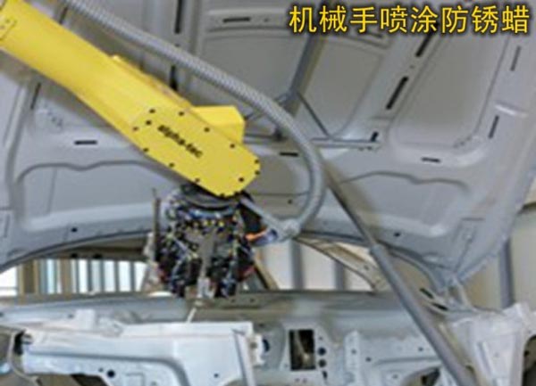

在整个喷涂工艺行将结束时,汽车厂家还会对那些电泳涂层相对较薄,且又不需要再进行中漆和面漆涂装的部分喷涂一层防锈蜡,形成憎水层。

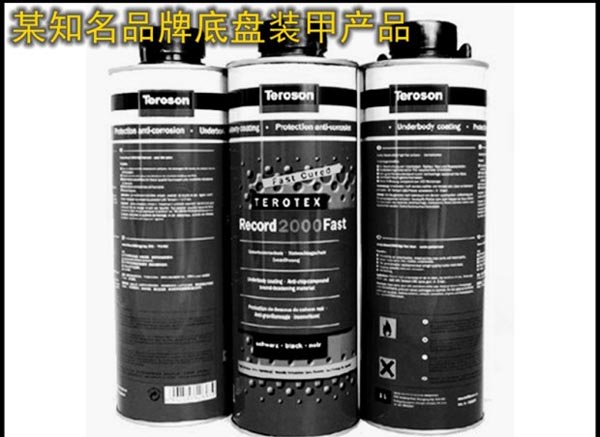

首先,我们要来明确下底盘装甲的概念。我们平时所称呼的“底盘装甲”是一个通俗的叫法,它的学名叫“汽车底盘防撞防锈底漆”(Undercoating),是一种特殊的高黏附性的橡胶沥青图层,主要作用是用来防止飞石和沙砾的撞击,避免潮气、酸雨和盐分对车辆底盘金属的腐蚀等。
其实,底盘装甲的材料可以分为四代产品,第一代使用的是沥青,不但不环保而且使用期限最短。第二代是油酚类与水溶剂类,这种产品也同样不环保,而且油酚类的异味比较强,而且对人体有害。第三代是树脂与橡胶的混合,这种材料属于环保材料,硬度、韧性与耐用度都比前两代要好。第四代是改性高分子合成树脂,除了其是环保材料之外,最大的特点是可以反复喷涂,增加厚度。
所以,传说中的“底盘装甲”并不是实打实的给你的底盘装一块护甲,而是一种喷涂在车辆底盘上厚约2-4毫米的复合材料涂层。其是密封高压存放的,存放状态时,这种材料呈现液体状态,而当施工人员通过专用的喷涂工具把这些材料喷到底盘上时,进入常温常压状态的这种材料就会开始迅速发生性状改变。

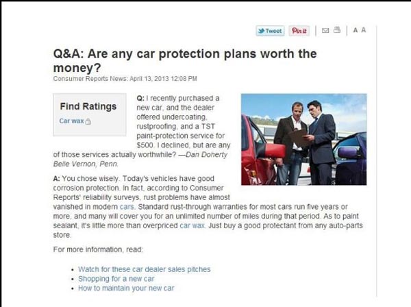

首先,就像我们之前所提到的,现在的车辆在出厂前都会做相应的防锈处理。即使有些低端的车型只对关键部位做了局部处理,用来应付日常的正常用车环境还是没有什么问题的。你看国外热带多雨的国家,人家没做什么底盘装甲,满街的老车还是正常跑,也没见过有谁因为底盘锈蚀而趴窝的。而且,美国的”Consumer Reports” (《消费者报告》)的Q&A是这么回答的,
Q&A: Are any car protection plans worth the money?
简单翻译如下:
问:最近我买了辆新车,经销商向我推荐去做底盘装甲、防锈处理和TST漆面保护,不过要收我500美刀,当时被我拒绝了。但是这些“大保健项目”到底值得做吗?
答:伙计,你的选择很明智。现在的车的防锈处理都做的不错。事实上,根据“消费者报告”的汽车可靠性调查,在现代车中锈蚀问题已经基本上绝迹了。大部分新车都有五年以上或不限里程的防锈蚀质保。至于封釉和镀晶,只不过是标了高价的车蜡,其实只要随便找个汽车用品店买好一点的车蜡就可以了。
