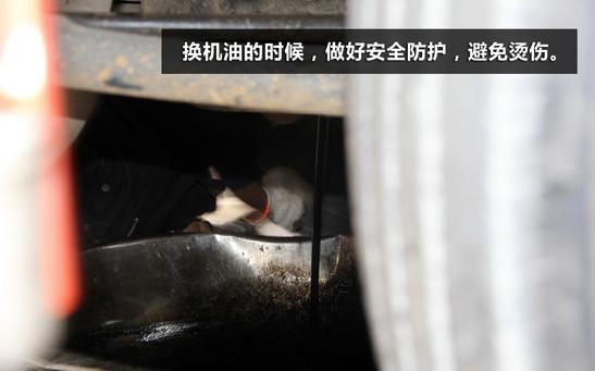

五,换油的时候 热车换油比较好
车辆在机油更换的时候尽量避免在冷车的情况下更换,尤其是在冬季,机油的流动型差,旧机油残存在发动机内的会较多,导致旧机油放不干净,应该在车辆热车的情况下,停车冷却片刻,进行更换,此时机油流动性好,旧机油放的比较干净。但是需要注意的避免烫伤。

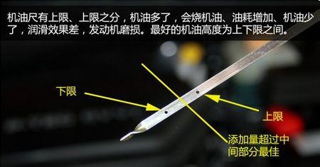

七,添加机油的误区 机油并非加越多越好
很多人在加油的时候可能会觉得机油得多加点,如果加入机油过多,造成发动机各部位摩擦阻力增大,发动机功率损耗,得不偿失,而且过多的机油会蹿入燃烧室,发动机烧机油,尾气排放时冒蓝烟,机油消耗量明显增大,发动机内部积碳增多,甚至导致早燃、爆震、拉缸,严重损害发动机。反之,如果机油过少,发动机的一些部件如:凸轮挺杆、气门等处无法得到足够的润滑,造成部件磨损。因此,最好按规定量加油,在每次开车前都要检查机油量,保证机油不能太多或太少。
八,机油量检查方法
检查时要把车停好,拉紧驻车制动器,启动发动机,达到正常工作温度时,关掉发动机,等几分钟,让机油流回油底壳。这时再取出机油尺,将其擦干后插入,重新取出检查机油油位,若在机油尺下端的“最低(MIN)”和“最高(MAX)”标记之间,则表示油量正常。若低于“最低(MIN)”,就要适量添加机油。
