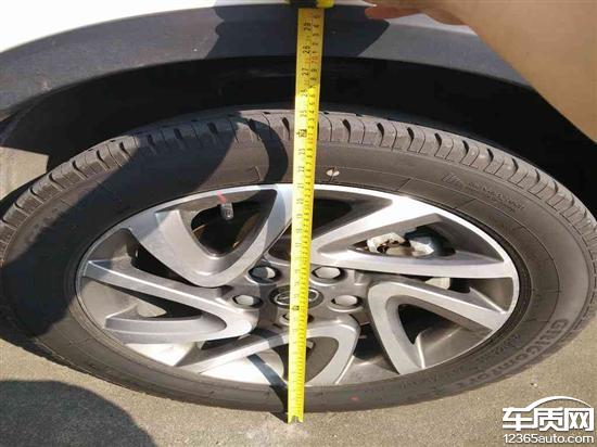

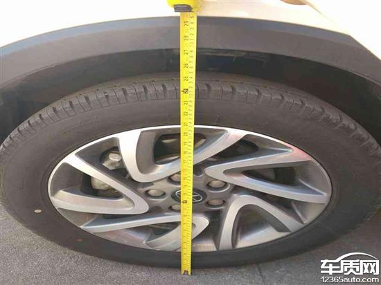

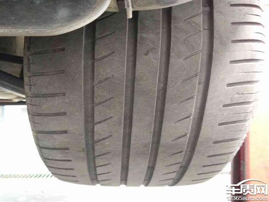

18000kM时发现前轮吃胎,经过处理(更换前轮轮胎、拉杆、胶套、避震器)后车身左低右高,相差10MM!后轮相差5MM,4S店说厂家规定不超过15MM不给解决!但是,一周多就发现轮胎磨损不正常(吃胎),前轮轮胎(单个来看)左侧磨损量明显比右侧大(左右轮胎都是)!如果不超过15mm不给解决,在保修期内厂家可以继续负责吃胎、磨损不正常的问题。那要是三年后,过保修期之后我是不是要自己自费每几个月就去换新轮胎?请厂家给出解决方案,把吃胎问题和车身左低右高问题彻底解决!

所有的车这个距离都有误差,你可以去测一下奔驰奥迪 或者其它级别的车子!主要看四轮数据是否正常 如果差别过大可能是悬挂有问题了!
