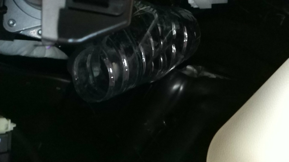

发表于 2017-02-08 11:36
这就是我粘的矿泉水瓶子。

2月7号宝骏4s店再次叫我过去修车,我早上开车150里地赶到地10点多了,师傅还是上次的师傅,又拿出红外线温度计打着车测量,大家都知道小缝隙里的风岂能用温度计找到?后来开着转圈,给我讲解车内循环的故事听,讲解人体温度感应的故事听,磨蹭到下午实在没法了,老板来了建议脚底出风口堵死,找了两塑料袋堵死,我开了一圈是觉不出凉风吹腿了,他们求我撤掉帖子,我觉得挂十多天了省得总打电话烦人就撤了,回家后发现脚后跟非常冰凉,难道风转换成吹脚后跟了?打着车开四档风机,塞满的塑料袋又拿出来,受到启发要是出风口斜着吹呢,会不会风吹下来不会反弹上来吹腿和吹腿后跟呢,于是找到铝片剪个盒子试了不行,又找个矿泉水瓶剪掉用胶带缠绕粘在出风口,这回风出来不会直接吹下面反弹上来了,有人会说不会切换成吹玻璃或者迎面吗?不行,它里面不管切换吹哪边都封闭不严,脚底风口都会出风。经过我自己处理,开起来跑了一圈没觉得有凉风吹腿了,估计这办法有效果,由此可见厂家设计出风口还是没设计好,总是怕人投诉又不想办法解决......
