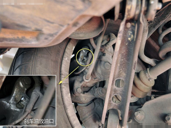

编辑在和4S店的技师交谈中得知,部分车主在更换刹车油的时候会去那些路边的小汽修店进行更换,这是目前普遍存在的一种比较“古老”的换油方式,一般需要两到三个人进行操作,分别负责放油、踩刹车踏板、加油,可谓是“工程浩大”。这种换油方式存在两个个比较明显的弊端,容易进“气儿”!、并且旧的油液可能放不干净。
首先,这种换油方式需要完全的“人工操作”来进行,在换油的过程中是一边踩、一边放、一边加的形式进行的,这个时候就很容易将外界的空气一起压进刹车系统内,造成气泡堵塞油管。
其次,这种放油的方式就像放机油一样,是通过车内的工人不断的踩踏刹车踏板给刹车系统传递压力,让旧的刹车油“自然”流下来的,由于压力并不是很大,所以并不能将旧的油液完全放干净,还有可能让新加入的油液和旧的油液在这个一边放油、一边加油的过程中“混合”,造成我们加入的新刹车油在刚加入时就因为掺入了旧的油液而受到性能上的影响。
目前很多正规4S店经销商所采用的刹车油更换方式就显得比较科学了,它是通过换油机内部可调节压力的油泵,将新的油品“打”入刹车系统中,在加入新油的同时还可以起到“冲刷”的作用,可以将旧的油液完全排出刹车系统,以保证在更换完毕后刹车系统内不会遗留旧的油液,影响刹车性能。
编辑在此也建议网友们如果需要更换刹车油的话,还是建议到正规经销商售后进行更换,或者到拥有正规汽修资质的汽修点进行更换,尽量不要到路边的小店更换刹车油,毕竟刹车油负担着我们的行驶安全,刹得住刹不住就看它了,在更换上面就别太“省”了,这事糊弄不得。
