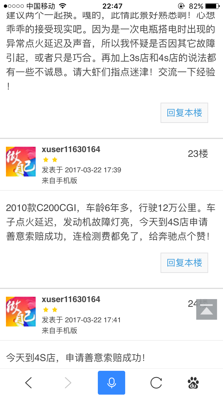

2012年7月购买的车子,正常行驶12万公里。4年多的车子,最近车子难启动,点火时间像打枪,一直哒哒哒。发动机故障灯时有时无。刚启动发动机时有卡啦卡啦的响声,车子抖动,就像以前听到的手扶式拖拉机启动的感觉。经4s店检测得出需要更换进气凸轮轴调节器、排气凸轮轴调节器,其他更换配件洋洋洒洒一大推,费用光配件需要两万多元,加工时费估计在三万元以上。听4S服务人员解释,如果不及时更换有随时熄火,或者影响发动机的风险。经过详细询问,这个问题为此款发动机设计问题,很多车主对此都有反应,原因是里面的正时链轮有问题。4S人员也告知,一般几万公里以上都会发生这种问题,公里数长短而已。其实,一辆车由成千上万个零部件组成,设计、装配过程中或多或少有些问题,至少我作为车主,也都能理解,只是相信奔驰作为一个发明汽车的权威,在这方面的问题至少能相对其他品牌会少一些,而且在面对和处理这类问题的时候会更加负责。记得当初购买该车的时候,因为这份信任,我们公司一共五个同事陆续购买了奔驰B级和C级轿车,因此还成为了经销商的大客户,可我这辆车的相同故障现在已经是第二辆了,因此与4S店询问此种情况是否有索赔,4S工作人员告知需向厂家申请,经销商需等待厂商审批结论再确定维修费用和车主分摊比例。曾经记得在刚提车不久时,因为该款车的程序问题,在我车辆没有任何故障显示和一切使用都很正常的时候,经销商还主动打电话给我,要我回4S店免费更换火花塞和刷新程序。当时,我认为我选择奔驰是正确的选择,因为奔驰公司对车主负责任的态度值得其他厂商学习和借鉴。为什么这次这种维修成本这么高的设计缺陷,厂家却没有在质保期内主动提示车主回厂更换呢?自己也在网上查询,发现很多车友都存在这个问题,而且大多数都是过保以后才出现的这个问题,明明是设计缺陷导致,厂商和经销商为什么从来都不提,而且还有可能让车主为该款发动机的设计缺陷买单。现在车辆已经在4S店留院观察并详细记录,有可能还涉及到拆卸发动机。当初购买奔驰也就是认为奔驰公司是一家百年企业,应该有着极高的责任感。我们奔驰车主,在享受着奔驰品牌给我们带来优质服务的同时,本来就承受着相对高昂的维修保养费用,现在难道还要为奔驰自身的设计缺陷付出更多吗?希望针对这个问题,北京奔驰厂家能给予高度的重视。本来都看好了新款的GLC,现在真的难下手。盼回复。在此,谢谢车质网这个网络平台,在成为了我们车主和厂商沟通架起桥梁的同时,也让更多的车友对各种汽车品牌、型号的车辆更深层次的使用维修有更加清楚的认识,同时也谢谢为我们车主默默服务的贵网的工作人员,若不是你们的辛勤工作,我们车主的权益也很难得到更好的保障。
