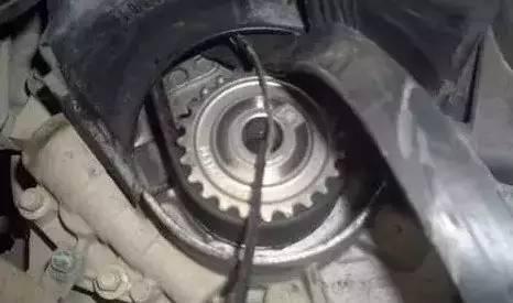

5.皮带老化过松
关于空调的一切设备查了一圈,结果发现都没问题,那到底是哪出了问题啊。其实皮带也是比较忽略的一个部件,一般皮带在做保养时4s店都会提醒你更换,万一没换在使用过程中会出现打滑现象,会造成皮带断裂、皮带异响、空调不良等。所以检查发动机皮带也是十分有必要的。
