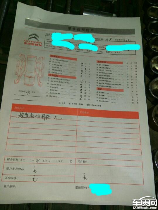

2016年4月20日在4S店提的全新爱丽舍16款手动时尚版。2780公里发现机油液面已到机油标尺最低刻度以下,打电话给4S,回复说新车磨合期机油消耗量大正常,怀着忐忑的心情,怕小爱没机油损伤发动机,在4S店的忽悠下做了首保(一个保养周期7500公里或者6个月)。开到7900公里机油标尺已经探不到机油,强烈要求下4S店做了机油消耗测试,结果为每1000公里机油消耗353g(测试报告注明机油消耗应小于250g才正常),答案显而易见烧机油,4S店上报厂家,回复必须在一个保养周期内(7500公里或者6个月)机油压力报警再给予处理。在4S店做了二保并加满机油。12500公里,急转弯时机油灯亮,STOP灯亮,伴有报警声,严重危害本人的驾车安全。开到4S店,工作人员采集数据报给厂家,得到厂家回复只同意维修,不同意更换发动机总成。新车出现烧机油质量缺陷(这已不是个例)要客户来买单吗?来来回回跑4S店的成本、大修发动机后的车辆贬值也要客户自己买单吗?购车贷款都还没还完就要大修发动机,要求必须更换发动机总成并赔偿相应的经济损失。请厂家重视,买小爱就是看中是老牌子,老三样,如果还是这种忽悠消费者的态度,一定会失去更多的客户,得不偿失。
