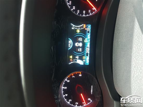

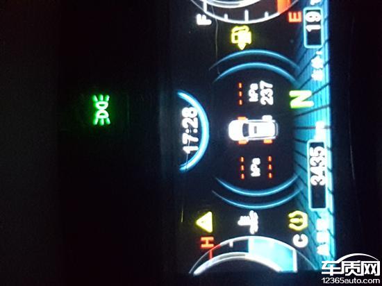

刚开始还只是偶尔出现一次,现在出去跑一趟出现好几次胎压警报,然而轮胎并没有漏气。4S店维修人员居然说这是正常现象,但为什么别人没有出现我这样的情况呢?

有可能是别的用电设备干扰所致。我的宋也犯过,到了4s店检查也各项正常,但就是不显示。修好了过几天就又犯了。去了4s店两次。后来维修师傅说可能是你点烟器上插的一变二和行车记录仪有干扰。结果拔了后真的再也没犯过。
