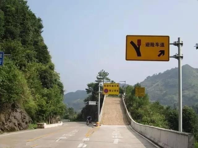

观察附近有没有避险车道
有一些比较长的斜坡,为了避免这种意外导致悲剧发生,会设有一条避险车道,使得刹车失灵、失控等车辆能够在里面缓冲或者停下来。虽然遇到这些“救命道”的可能性极少,但人品这种东西很难说,毕竟制动失灵都遇上了,也没有什么无可能。

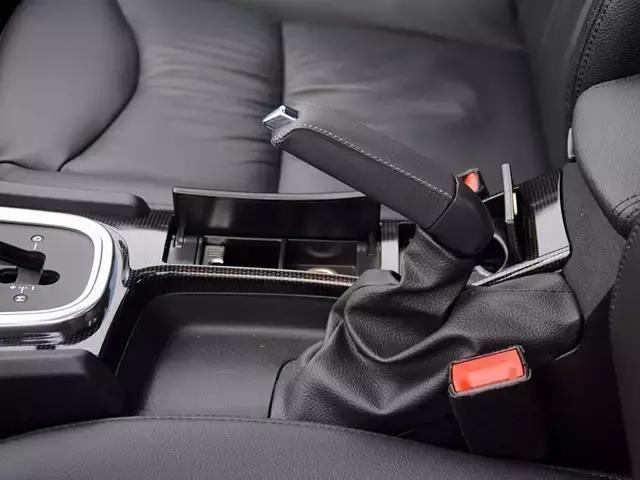

行车制动和驻车制动两个系统是分开的,在迫不得已的情况下,手刹也是制动的一种方式。但是,我们不能把手刹想象得跟普通的行车制动那么和谐,高速时一旦控制不好,车子就有可能失控。所以我们切记,车速越快,越要轻拉。

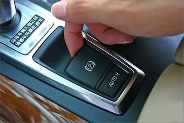

如果是电子手刹,可能你会安全一点。因为现在大部分车型配备的电子手刹都具有动态紧急制动功能,高速行驶时,抠住电子手刹按钮不放,ESP会介入对四个车轮进行液压制动(一般的车子都是在7km/h一下,才会采取驻车手刹制动)。

如果手刹都帮不了你,那只能牺牲车身去刮护栏,不过这种做法比拉手刹风险更高,非老司机慎用。平时别只顾着怎么装饰自己的车子,制动系统的保养也非常重要,多掌握一些开车技巧,关键时刻能救命。
