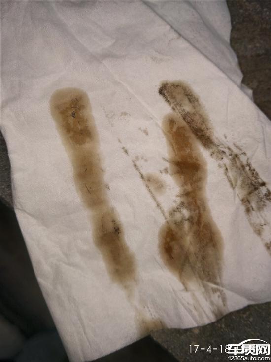

吉利博越变速箱异响且机油里有铁屑
发表于 2017-06-21 09:33
2016年12月购买,17年3月份发现变速箱异响,当时来投诉过,后服务站答应解决于5月19日进行半轴更换,更换完当时效果还可以基本消除异响便撤诉了,更换至今一个月,行驶近1000公里却开始发现异响又出现了,证明之前没有找到根本原因,而且说明异响会随着里程增加而加大。博越2.0手动挡异响众所周知,可厂家只给一部分人更换,并没有公开召回,厂家明明知道问题存在却只给投诉反应车主解决,这也说明了吉利厂家不负责任,我们车主只有自己发现并苦苦所求才会有可能得以解决。17年4月份检查机油尺时无意发现机油尺上带有铁丝和铁销,真是罕见那,及时反应给服务站及厂家被告知正常,是机油尺弯曲和管壁发生摩擦带出来的,真是感叹一拔机油尺能削铁?我们消费者不是专家我们也不清楚,但就算真是刮下来的那拔几次机油尺那刮下来的铁丝和铁销不也掉进发动机了吗?不影响吗?最近厂家为此更换机油尺,我也是听很多车友说才知道,一把机油尺都不敢正面面对,吉利就这么付不起责任吗?为什么不公开召回,希望厂家能积极主动解决问题。
发表于 2017-06-21 10:22
换了半轴也没有作用,就是设计的缺陷
发表于 2017-06-21 11:16
肯定是批次问题导致的 估计换了生产批次之后就没有这问题了
发表于 2018-04-06 17:02
我的博越是17年3月份生产的也有以上问题
