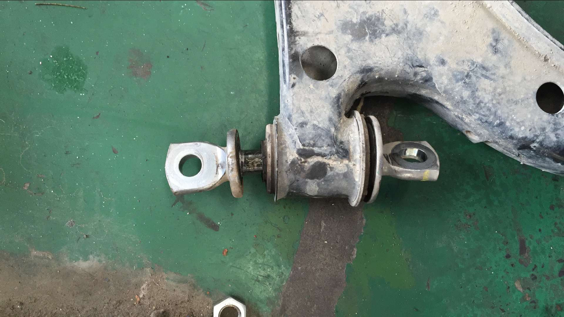

昂科威发现形变的控制臂衬套
发表于 2017-07-02 10:55
所谓分体式控制臂,实际上是指,控制臂安装在车架上需要紧固的连接杆,这个连接杆是穿过衬套中心的一个金属柱状结构,连接杆外部包裹硫化橡胶,再有一个外套金属管,这个结构再压入控制臂的套管里。分体轴和一体轴的区别在于,这个连接杆一体轴是一个实心的连接杆,大概2公分直径的锻造钢制,而分体轴就是一个空心套管左右压入两节插销构成的三段式的连接杆。

发表于 2017-09-27 16:55
危险,发现及时。如何处理的?
http://club.autohome.com.cn/bbs/thread-c-3554-65328979-1.html 看看吧
