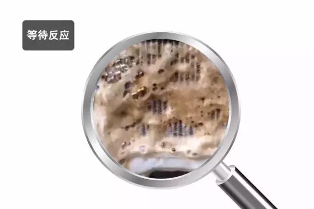

喷完后等待几十秒,让清洗剂和污渍充分反应。

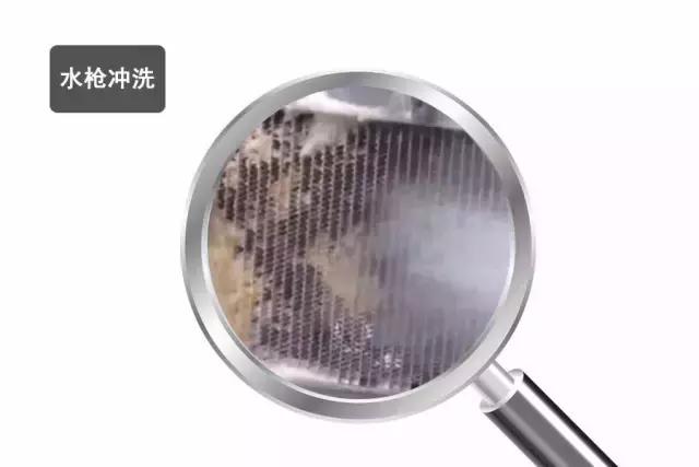

几十秒后,用水枪将表面的污垢冲洗干净。水枪一定要调整到雾状(防止水枪压力过大将冷凝器表面的铝质格栅冲坏),如果无法调节的话,也可以远距离冲洗。

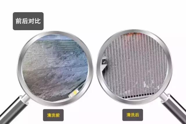

最后,来张清洗前后的效果对比。
小温建议:每隔2-4个月冲洗一下车的冷凝器和水箱散热器,这样能有效提高发动机的散热效果和空调的制冷效果。
