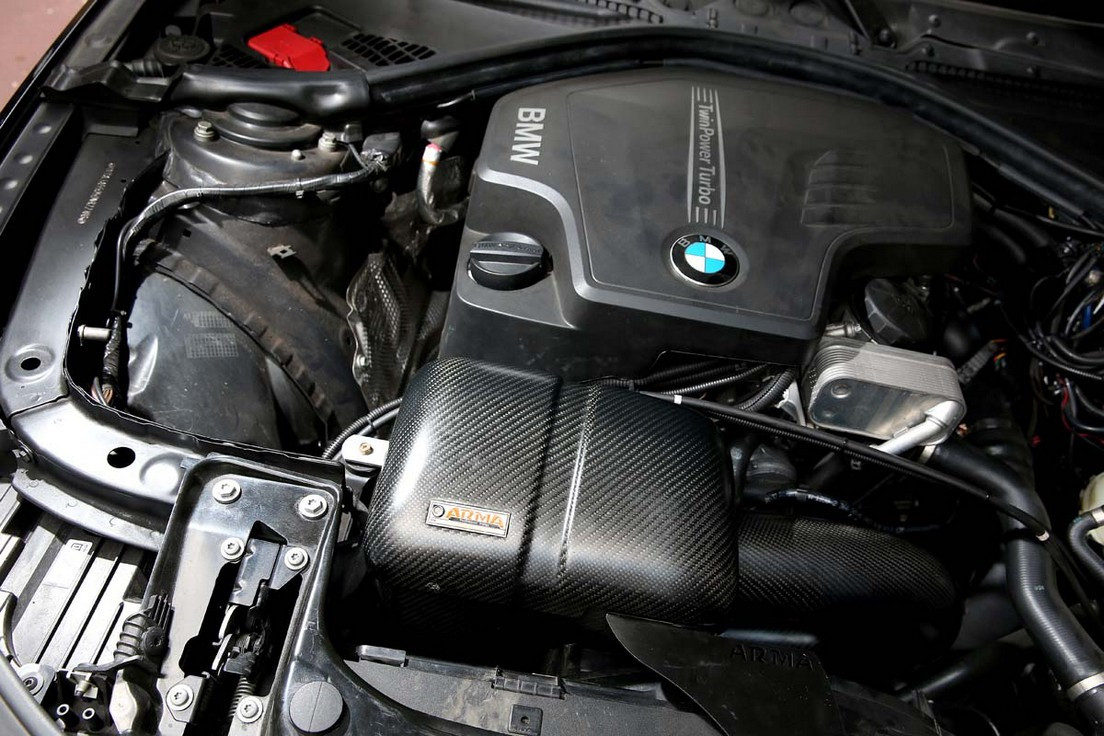

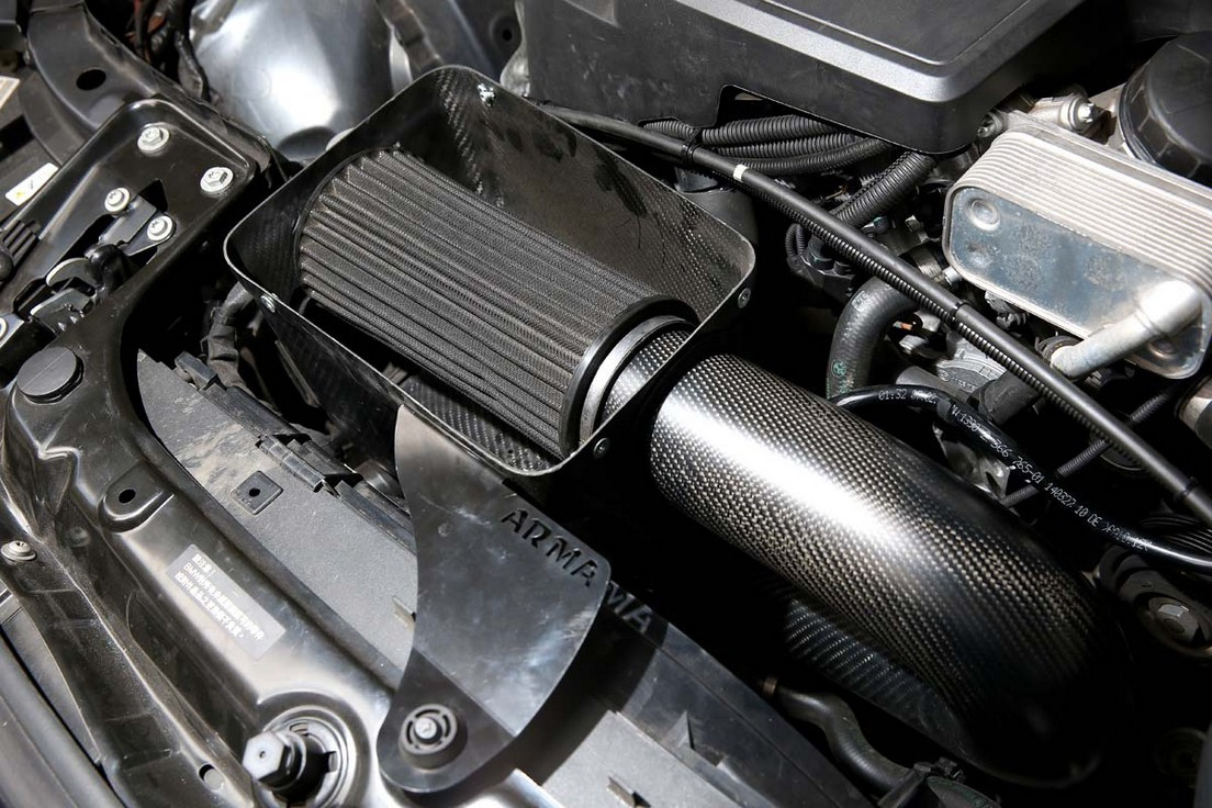

▲图/为了提供epd涡轮机更快的进气效率,採用Arma的碳纤维进气系统,正碳纤维集气箱的材质更能有效隔绝热源,提高引擎性能的发挥。

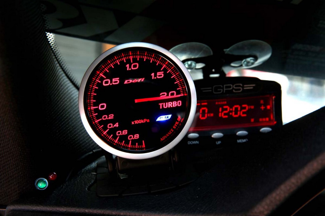

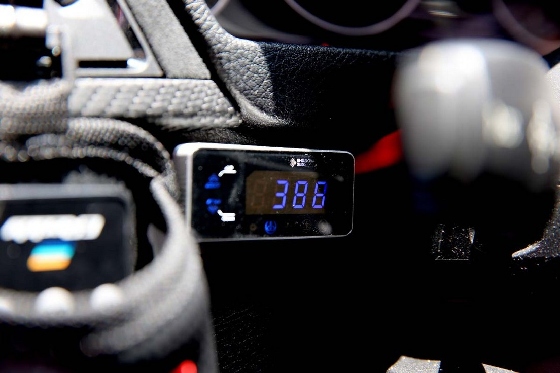

▲图/这个由Shadow製作,透过OBDII衔接即可显示油温、水温、涡轮压力、进气温及排气温度5项资讯。

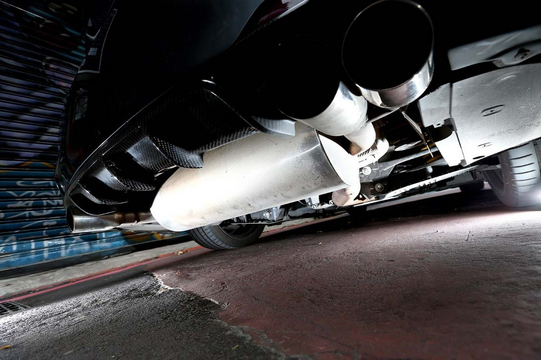

▲图/排气系统全段都交由JH手工打造,全段直通化的设定让全力加速时更加震撼。
不过今天的主角已经将原厂TD-04L涡轮机做了修改,epd加大涡轮机进气端採锻造材质製成,并且由原厂42mm加大至46mm来提升进气效率,排龟部分为了反应则是维持原厂设定,而为了提供更好的进气效率,Arma碳纤集气箱内则是塞入效果最佳的香菇头,正碳纤维材质也能有效隔绝引擎室热源,在搭配上JH全段直通白铁排气管,在JB4 stage2设定下将瞬间最大增压已来到2.3bar,并且持压也是高达1.7bar,JB4外挂式电脑还有一个优点,就是能完全对应CanBus系统,因此无须担心逆修正动力越开越小的问题。

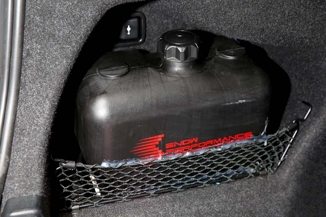

▲图/由于JB4无法针对点火来设定,因此就必须利用水喷射来降低燃烧温度让原厂电脑将点火提前,目前介入时间点设定在0.7bar开始作动。
不过JB4还是有个小遗憾,那就是无法变动原厂的点火时间,因此必须利用水喷射来降低爆震,促使原厂电脑自行提前点火,以目前的设定来看,最大点火提前角度可达13度之谱,让这辆车也曾在业界纪录上做出0~100km/h:4.5秒、100~200km/h:10.6秒的成绩,0-400M也写下12.5秒,178km/h的通过末速的纪录。
