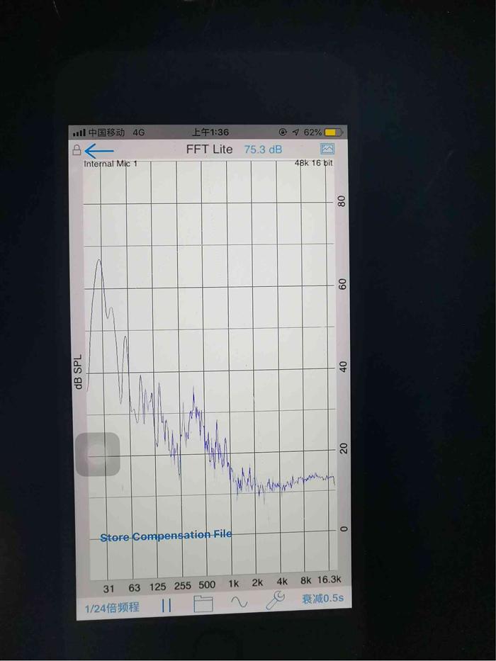

发表于 2020-01-04 03:44
刚提的20款,xc60,怠速29hz到了80分贝,耳朵难受,请问哪里有维权群,一起维权
附上图片
发表于 2020-01-06 15:27
20款xc60智逸,驾驶位右耳压耳严重,时间长头痛。维权群在哪里?
