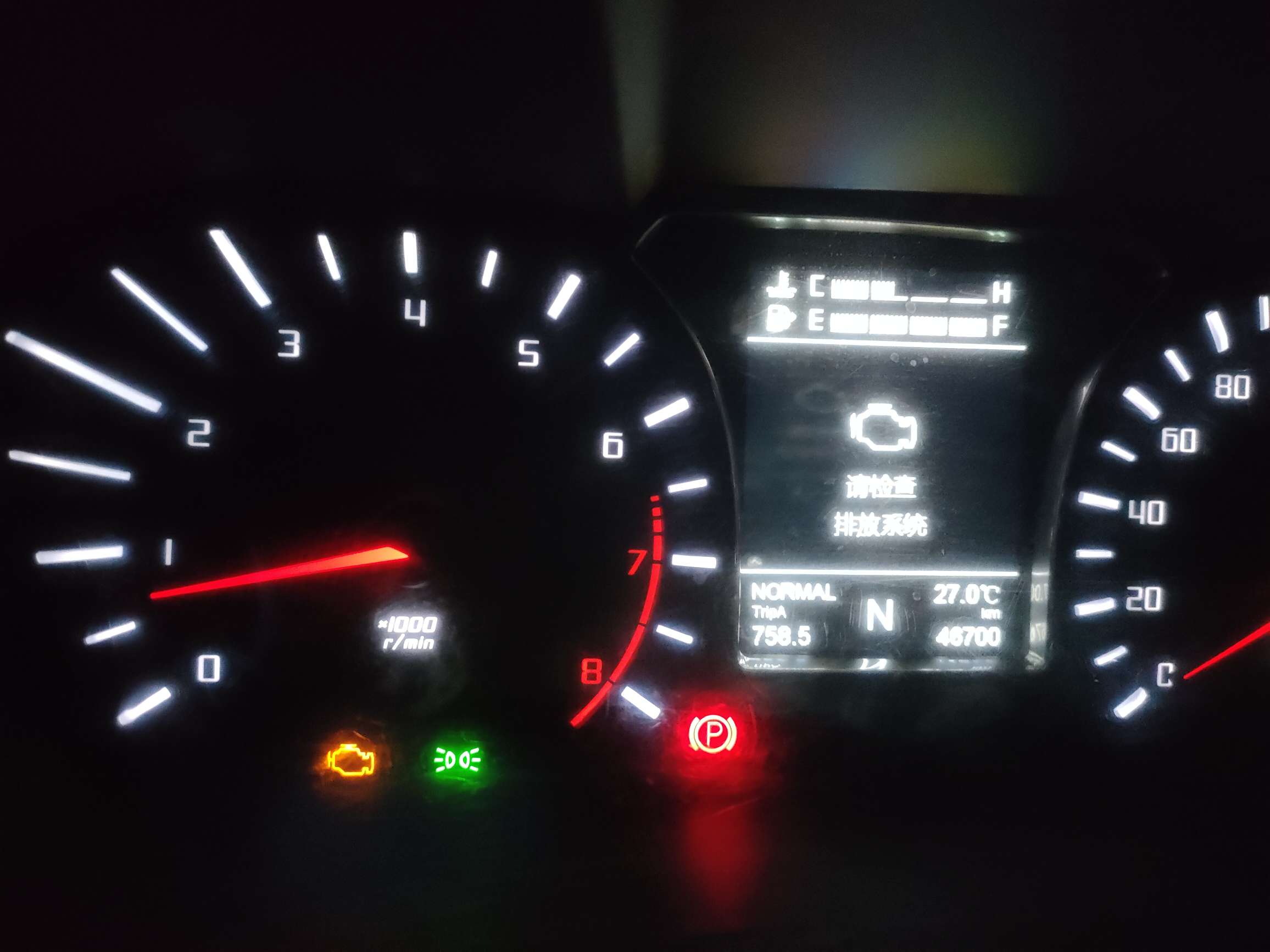

发表于 2023-05-22 08:31
我的也一样
发表于 2023-05-22 12:45
检查发动机缸压一下!!!!
发表于 2023-05-29 17:10
发表于 2023-05-29 17:11
检查来检查去,还是没能解决这个问题
发表于 2023-09-16 18:18
我的17款的同样出玩请检查排放系统,油耗增加了,去4s店检查说三元催化器坏了,更换需要6000多,一辆跑了三万公里的车就要更换三元催化器,真心接受不了
发表于 2024-03-04 16:58
估计都是气门室盖漏油导致火花塞泡在机油里了,我也刚检查出来,2016年的车,师傅说气门室盖漏油后,踩油门很大黑烟,应该会提示检查排放系统
发表于 2024-06-04 16:56
2017的235t 手豪,一样的问题,排放故障,没劲动力不足。不知道如何维权。
发表于 2024-06-30 13:20
我的16款gs4开了2年就出现排放系统故障,等红绿灯怠速状态下时间一长就会动力不足,车身抖动,给油就抖动的更厉害了,只能熄火再点火。厂家就知道生产车辆卖车赚钱,这种通病也不想办法解决,开去4s店也没人会修的好。
发表于 2024-11-01 09:15
95的加了一年,屌用没有,换92了,一样排放灯亮,4s点给的说法就是发动机缺岗失火,让自费维修,可以看我帖子。
