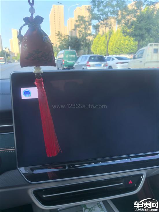

这车外观内饰都挺符合我的审美,但电子系统的小毛病实在让人头疼。先说车机系统,打开软件的速度慢得像蜗牛爬,有时候屏幕点半天都没反应,就像被按了暂停键一样。更让人无语的是,系统更新总是滞后,国外都已经发布车机5.0版本了,国内这边却迟迟没有动静,感觉像是被遗忘在了角落。车机黑屏也是偶发问题,有时候正开着车呢,屏幕突然就黑了,心里那个慌啊,生怕影响行车安全。虽然按照网上说的长按电源键重启能暂时解决问题,但总这么折腾也不是个事儿啊。还有充电口的问题,有时候充完电拔枪后,充电口就像被卡住了一样,怎么按都打不开。后来才知道,是因为充电卡扣没卡到位就锁车了,导致错位。虽然按照网上的教程,通过按压充电口同时按锁车键再解锁键的方法能解决,但每次都要这么操作,也太麻烦了。我也试过联系4S店和客服,但得到的回复总是“重启试试”“更新到最新版本”,感觉并没有真正解决问题。真心希望一汽大众能重视起来,尽快优化系统,解决这些电子小毛病,让我们这些车主能更安心地用车。毕竟,车是用来开的,不是用来修的,对吧?
