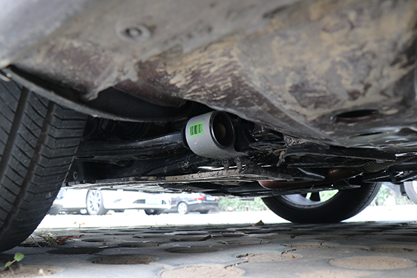

作为汽车的核心部件之一,底盘虽然不像发动机、变速箱那么重要,但对于驾驶感觉起着关键作用。老司机常说某某汽车底盘非常扎实稳定,驾驶起来非常舒适,而某某汽车底盘相对松散,驾驶感觉显得很廉价。那么,究竟是什么原因造成底盘松散的呢?
先天结构:
底盘的扎实程度主要由悬挂结构、用料以及车身刚性等因素决定,底盘松散的车在经过颠簸路面或减速带时,车身和悬挂由于设计原因会出现瞬间形变,来自路面的冲击力被分散至底盘各个部位,虽然震动相对轻微,但非常模糊,车身可能还会出现多余的晃动,让人感觉飘飘忽忽。
而底盘扎实的车在经过颠簸路面或减速带时,由于车身刚性强,悬挂支撑力足,不会出现瞬间形变来缓冲震动,可能体感的震动会比底盘松散的车更明显,但这种震动会很快消失,且车身没有多余的晃动,让人感觉到整个底盘是一个整体。
此外,还有一些高端轿车或豪华品牌车型会通过增加隔音材料,采用结构先进复杂的悬挂系统来提升底盘的性能,会让车内的驾乘人员感觉底盘十分厚重,几乎感觉不到震动和噪音,但成本相对较高不适用于大众化车型。

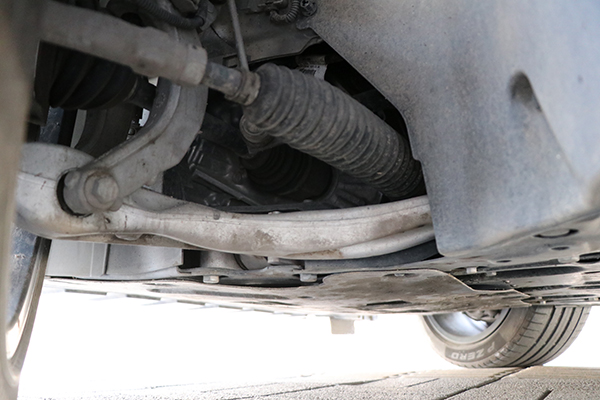

后天磨损:
除了先天不足导致底盘松散,车辆底盘部件长期使用后出现磨损或螺栓松动情况也会导致底盘松散。以悬挂系统为例,为了灵活控制车轮,悬挂系统重需要配备大量的活动关节,这些活动关节主要由橡胶衬套组成。随着车辆使用年限增加,橡胶衬套会慢慢老化、开裂甚至变形,导致悬挂活动关节部位产生松弛,无法控制车轮,因此会带来底盘松散的感觉。
至于螺栓松动的问题,需要车主定期检查底盘,每次保养时可以紧固一下螺丝,清理附着在底盘上的异物等。
