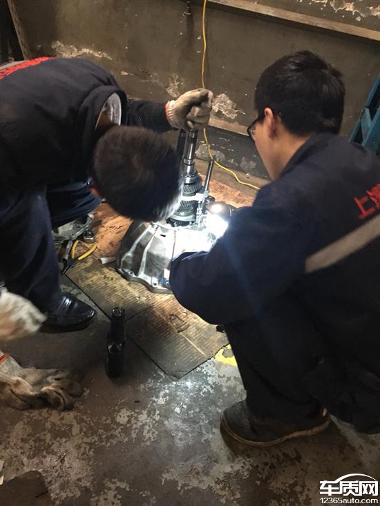

之前开了6900公里的时候4挡挂挡有打齿声,其它挡位挂挡不顺畅,车是在陕西买的车,之前导航用了没有一个月就花屏了武功4S店给换了一个,结果用了不到10天导航又开不起机了,4S店检测说是导航质量问题,当场给西安的打电话人家答应给换新的,最后又给换了新的,这个现在一直使用正常,发现车挂挡有响声去了4S店技师试开了一下说变速箱问题他们这工具设备不齐全,让我去西安省4S维修我去了西安五菱4S店人家试了一下直接拆变速箱了,结果是4挡同步器齿环坏了,拆开修了之后试车还是有响声,最后就又把变速箱拆下来解体修了几个小时,最后装上挂4挡不打齿了,但是响声还是存在,4S店说没办法了该换的都换了还是有响声,说这个问题给厂家索赔部门反映修不好只有换变速箱了,现在也一直没有反应,今天刚去省汽贸五菱4S店换的变速器总称,从西安回武功就又坏了偶尔挂不上档也退不了档,倒档也挂不上现在车还在武功4S店放着呢,西安店说让我开西安去,这档偶尔能挂上还没倒档我怎么开呀!不可能车带病工作吧!毕竟安全第一,希望给个合理的答复,为什么一次次的维修甚至更换总成还是有问题呢,新车买了四个月拆变速箱维修更换,武功给西安都跑了三四趟了还是没修好,希望厂家给个合理的解决办法,能不能一次修好,五菱真让我失望。
